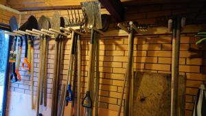

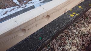

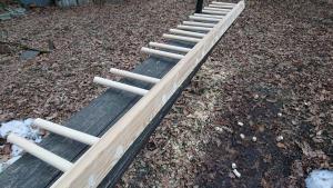

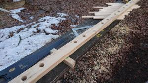

Надоела свалка в сарае из садового инструмента - лопат, вил, граблей, тяпок и т.п. Вечно что-то из всего этого хозяйства стремится упасть, "спрятаться" куда-то... Решил для всего этого хозяйства сделать "органайзер" - чтоб всё хранилось компактно, аккуратно, не мешалось и находилось сразу. Вот что получилось.
post-45874-0-91370300-1554144814_thumb.jpgpost-45874-0-38963400-1554144861_thumb.jpgpost-45874-0-38127800-1554144922_thumb.jpgpost-45874-0-96932200-1554144977_thumb.jpgpost-45874-0-21270300-1554145039_thumb.jpgpost-45874-0-02019700-1554145079_thumb.jpgpost-45874-0-76105400-1554145112_thumb.jpg
Материал: доска типа 50х100, черенки Д=30 мм, саморезы
Так что - принимаю заказы на мёбель мелким оптом :) (шутю)
П.с.
Поскольку "плечо", создаваемое "крючками" из черенков, довольно большое - порядка 30 см каждое, да ещё плюс вес инструмента, нужно проследить, чтобы крепление доски к стене было прочным.
Всем здоровья и удачи в дачных делах.
Стесняюсь спросить Сергей, на тебя сколько батраков пашет? :viannen_94:
6 лопат обычных штыковых, три совковых и еще одна какая-то ну очень большая. Грабли не считал.
Это не считая всяких фискарсов.
Ой только не надо, что сам всё в две руки + две пользуешь  :jjosh:  :jjosh:
Да всё просто, Андрей. Тот струмент, что совсем "страшненький" - старенькие 3 штыковые и 3 совковые лопаты - им уже лет 20 будет - они у меня ещё со строительства дачи остались. Я их пользую в самых "грязных" делах - замесе бетона под разные мелочные работы, выкорчёвке, небольших, но "неблагодарных" строительно-земляных работах и т.п.
Те 3 "блестящие" лопаты, что слева висят - две из нержавейке и одна титановая - я их сам ещё делал в конце 80-х, начале 90-х, когда на заводе работал. Сначала сделал из нержавейки, но они оказались слишком тяжёлые и материал довольно мягкий - неудобно ими было работать. Следующую сделал из титана... Вот она в самый раз. Им уже 30 лет...Да, ещё тогда же сделал тяпку титановую. А вторая тяпка - из дисковой пилы - это вообще особо хранимый мною раритет - её ещё мой дед сделал, она мне ровестницей будет, я до сих пор ею каждой весной тяпаю потихоньку...
Вилам и граблям тоже лет по 30 будет, я их ещё в Смоленской области покупал в начале перестройки.
А сравнительно новенькие импортные "красотки" - это подарочные от разной моей родни.
В общем - инструмент на все случаи, у каждого свои задачи.
Я вообще из инструмента практически ничего не выкидываю, ну если только уж совсем никудышный... Жмот я в этом отношении :)

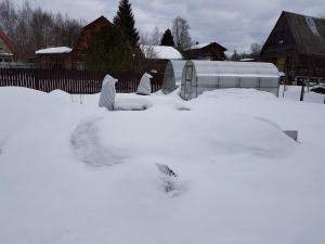

  Какой там начало....снег по колено на участке лежит и ни намека на проталины. Хотел дорожку от дома до теплиц прочистить - но больно много кидать..
Вот же природа!... Между нами расстояние всего-ничего по прямой, в одной области, а у вас снега полно, а у нас его уже почти нет... У нас вчера прям теплынь почти летняя была - днём +12 градусов. Сегодня тоже день хорошо задался, да к вечеру снег пошёл и похолодало... Правда от этого снега ничего не осталось - сразу растаял.
Планирую через пару-тройку дней начать весеннюю обрезку садовых деревьев, а то сок скоро пойдёт.
  Капать - капает) Но лежит зараза. Жена по сугробам полазила - пообрезала гортензии, которые из-под снега торчали..
