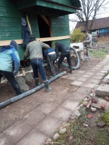

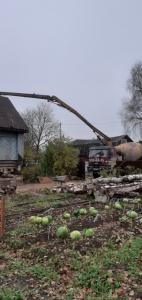

Работы по заливке нового фундамента начали, как и планировали, с самого утра, Дополнительные работники и техника прибыли все во время. Первым делом был установлен бетононасос таким образом, чтобы его "хобот" без проблем доставал до самых дальних участков будущего фундамента. И одновременно чтобы он мог удобно заправляться новыми порциями бетона с бетоновозов.
Работа бетононасоса и бетоновозов была организована так, чтобы подъезжающие бетоновозы не простаивали и не загораживали долгое время уличный проезд. Для этого, когда подъезжал бетоновоз с порцией бетона, бетононасос выкачивал бетон сначала из него, а в промежуткам между бетоновозами бетононасос качал бетон со своей бочки.
post-45874-0-99495400-1604335878_thumb.jpgpost-45874-0-67133200-1604335892_thumb.jpgpost-45874-0-33863300-1604335911_thumb.jpgpost-45874-0-61589000-1604335924_thumb.jpgpost-45874-0-70039100-1604335942_thumb.jpg
Без дополнительных людей работа с довольно тяжёлым и неповоротливым "хоботом" бетононасоса в таких сравнительно стеснённых условиях была бы крайне проблематичной
post-45874-0-64355100-1604336278_thumb.jpgpost-45874-0-72904700-1604336292_thumb.jpgpost-45874-0-86905200-1604336308_thumb.jpgpost-45874-0-45070200-1604336325_thumb.jpgpost-45874-0-27847400-1604336341_thumb.jpgpost-45874-0-91224900-1604336363_thumb.jpgpost-45874-0-95306300-1604336383_thumb.jpg

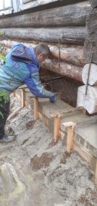

Одновременно с непрерывной заливкой фундамента бетоном производилось его распределение и уплотнение при помощи двух вибраторов. Один вибратор в ходе работ сломался. В итоге обошлись одним вибратором.
Для того, чтобы остатки бетона, оставшегося после заливки, не пропали впустую, ребята сколотили из досок формы в виде клеток - потом из них получатся бетонные плитки для дорожек.
Общая высота нового фундамента в итоге составила 1,25 м, из которых 0,65 было ниже уровня земли участка.
Относительно прежнего уровня дом "поднялся" на 0,6 м.
post-45874-0-95764100-1604336784_thumb.jpgpost-45874-0-44859900-1604336808_thumb.jpgpost-45874-0-49865000-1604336832_thumb.jpgpost-45874-0-32534200-1604336852_thumb.jpgpost-45874-0-08130000-1604336872_thumb.jpgpost-45874-0-58495400-1604336910_thumb.jpgpost-45874-0-44053800-1604336929_thumb.jpgpost-45874-0-85489700-1604336949_thumb.jpgpost-45874-0-60860500-1604336976_thumb.jpgpost-45874-0-91911500-1604336994_thumb.jpg
На всю работу по заливке фундамента по времени ушло 3 часа. Такой результат - благодаря грамотной организации работ, заранее продуманной, без задержек в поставке бетона и непредвиденных простоев и перерывов в работе.

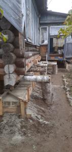

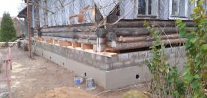

КАПИТАЛЬНЫЙ РЕМОНТ БРЕВЕНЧАТОГО ДОМА (продолжение)
Сперва исправление ошибки, допущенной в прошлом сообщении - на дно вырытой для будущего фундамента траншеи сперва был уложен геотекстиль, а затем уже на него - песчано-гравийная подушка.

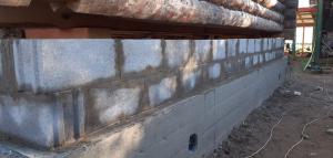

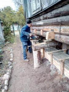

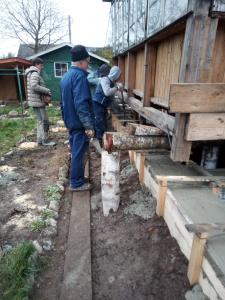

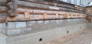

После того, как залитый бетоном фундамент "встал", началась подготовка и дальнейшая укладка на него керамзито-бетонных блоков.
Для этого вначале все те опоры, держащие на весу дом, которые выступали за периметр дома, были переустановлены во внутрь - в подпол - чтобы ничего не мешало укладке блоков. То есть сейчас дом удерживался на половых балках, под которые были установлены опоры в подполье дома.
В качестве гидроизоляции между бетоном фундамента и блоками использовался рубероид.
Раствор для укладки блоков готовили с помощью бетономешалки.
Как уже ранее писал, в целях укрепления блочной стены пустотелье блоков в процессе их укладки также заполнялось раствором.
На втором, верхнем ряду блоков в качестве укрепляющего пояса в блоки по всему их периметру была уложена металлическая проволока диаметром 6 мм. Эта проволока имелась в хозяйстве Сергея, что позволило сэкономить на покупке для этой цели арматуры либо аналогичного материала.
post-45874-0-20665400-1606390246_thumb.jpgpost-45874-0-92860100-1606390265_thumb.jpgpost-45874-0-20385900-1606390284_thumb.jpgpost-45874-0-66945700-1606390311_thumb.jpgpost-45874-0-98831900-1606390326_thumb.jpgpost-45874-0-22063600-1606390349_thumb.jpgpost-45874-0-06157200-1606390368_thumb.jpgpost-45874-0-21130400-1606390387_thumb.jpgpost-45874-0-30679600-1606390404_thumb.jpg
В процессе ремонта выявилось, что нужно будет менять ещё одно сгнившее бревно с одной стороны дома, которое было между половыми балками (последние 3 фотографии). Вместо него планируется вставить брус 200х200.
Главное - все работы, связанные с бетонными работами по устройству фундамента и укладкой керамзито-бетонных блоков были закончены до наступления устойчивых холодов и заморозков. Тем не менее, во избежание проблем в дальнейшей эксплуатации фундамента и блоков в бетон для фундамента и раствор для укладки блоков были добавлены пластификаторы.
п.с. На последней фотографии видно, на сколько в целом поднялся дом вверх - по промежутку между газовыми трубами. Раньше они были соединены.

Боюсь даже что либо писать. :) Но не удержусь. :)
Увидел то, что и ожидал увидеть - на землю опирается монолитный ж.-б. пояс, а не пеноблоки, которые подняты над землёй примерно на 500 мм. дабы избежать контакта с водой. То есть решение правильное.
И ещё небольшое замечание. Продухи расположены слишком низко для выполнения их основного предназначения - просушивания балок, лаг пола и других элементов полов. Надо было поднять их почти под верхний обрез монолитного пояса, а то и сделать их в пеноблоках...
И ещё рекомендация. Я бы обработал древесину не антисептиками, а отработанным маслом. Поскольку антисептики теряют свои свойства через несколько лет, а "отработка" служит десятилетиями...
Лучше бы - ничего не говорил .
С Уважением !
  • Плохо! (-1) 2
Ну, тут уж.... сделано. В принципе, в случае крайней необходимости и выявления проблем в процессе эксплуатации - думаю, проблема не такая большая. Можно будет заделать либо заткнуть старые отверстия и сделать новые, повыше. В общем - время покажет.
В середине 90-х был на казённой даче Черномырдина. Дача старая. Мне показалось, что довоенной постройки. Так вот там продухи закрывались деревянной задвижкой... Простое и эффективное решение! Зимой и тепло сохранялось и снег в подпол не заметало...
А я у себя на даче, затыкал их кусками толстого поролона.
там продухи закрывались деревянной задвижкой... Простое и эффективное решение! Зимой и тепло сохранялось и снег в подпол не заметало... А я у себя на даче, затыкал их кусками толстого поролона.
Тоже делаю аналогично. Правда, не толстым пористым материалом (его у меня просто не было), а использую полоски тонкой (толщина 3 мм) пористой плёнки-подложки, оставшейся от работ по укладке половых досок и ламината. Я эти полоски сворачиваю в кулёк - и всё норм :).
До этого много лет для этих целей использовал остатки оставшейся от строительства дома минеральной ваты. Но со временем она "разлетается" от постоянного использования, да и мышки и птички её постоянно трепят.
Чтобы мыши не трепали утеплитель и не лазили в вентотверстия фундамента, сделал заглушки из использованных банок рыбных консервов - сперва в вентотверстие закладываю заглушку из утеплителя и снаружи затыкаю его банкой.
А у кого вентотверстия сделаны при помощи пластиковых канализационных труб - удобно использовать заглушки от этих труб.
У меня дом на сваях. Нижний венец обработал отработкой. Полностью, а не только по периметру. Между домом и землёй сделал "щиты" из фанеры, 10-ка. Тоже обработал отработкой с двух сторон.
Зимой щиты все установлены по периметру. Летом снимаю один с одной стороны и один с другой. Ветерок продувает и под домом нет ни сырости, ни гнили. Зимой снег не попадает. Тепло земли идёт.
