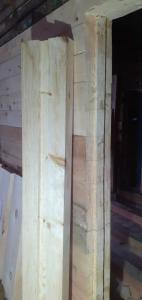

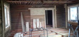

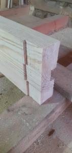

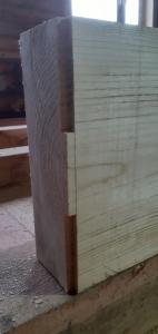

Шкентель Опубликовано 30 января, 2021 Поделиться Опубликовано 30 января, 2021 КАПИТАЛЬНЫЙ РЕМОНТ БРЕВЕНЧАТОГО ДОМА (продолжение) Конструкция замка оконных и дверных обкладов. Нижний шип косяка Верхний шип-замок косяка Шип-замок вершняка (верхней части обклада) Косяк и вершняк перед замыканием Замкнутый верхний угол обклада Порядок установки обклада. Сперва устанавливаются боковые косяки с нижними шипами в ответные части порога обклада. Затем верхние части косяков распираются планкой. Вставляется верхняя часть обклада - вершняк - и обсаживается вниз на замки. Убирается распорка верхней части косяков. Обклад встал на замки. На следующем фото показана установка дверного обклада и замена небольшой боковой части старой стенки на новую. Поскольку часть заменяемой стенки довольно небольшая по ширине, то в этом случае, чтобы не устанавливать короткие горизонтальные новые вставки из бруса и не уменьшать таким образом прочность стены, вместо множества коротких горизонтальных вставок были вставлены три вертикальных бруса. Такое решение стало возможным ввиду того, что стены дома уже дали основную усадку. Что касается обустройства дренажа подпола, то Сергей оставил решение этого вопроса до момента обустройства внешней отмостки дома. Пока же как временным (если не постоянным) будет обустройство приямка в подвале с установкой в нём насоса для откачки воды, если такая ситуация возникнет. (продолжение следует) 4 Ссылка на сообщение Поделиться на другие сайты Поделиться Награды

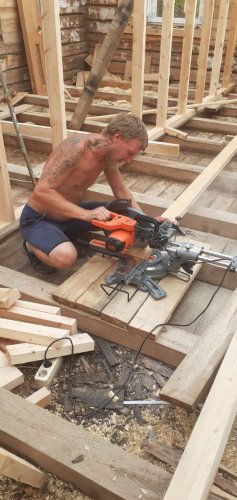

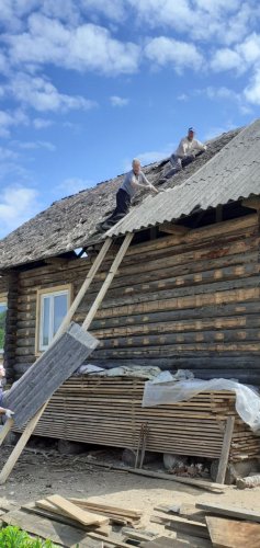

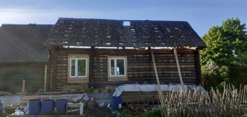

Шкентель Опубликовано 4 июля, 2021 Поделиться Опубликовано 4 июля, 2021 (изменено) КАПИТАЛЬНЫЙ РЕМОНТ БРЕВЕНЧАТОГО ДОМА (продолжение) Всем доброго здоровья! Снова наступил весенне-летне-осенний строительный сезон. А потому ремонт дома продолжается, поскольку раз уж он начался, то отступать уже некуда. Даже не смотря на весенний взлёт цен на стройматериалы. За зиму были выполнены некоторые внутренние работы, описанные в этой теме ранее, и настелен черновой пол. Как уже упоминал ранее, первую половину нашего Праздника - Дня Пограничника - мы с Сергеем потратили в поисках лесоматериала по сколь-нибудь сходной цене. Удалось закупить практически всё, за исключением бруса 100х200 (или 150х200) - его Сергей будет заказывать отдельно на пилораме - и некоторого количества доски на обрешётку крыши. Потом уже, когда я вернулся домой, Сергей сообщил, что заказ и закупку оставшегося материала сделал. Чего и на сколько хватит - расчёты расчётами, а итоги работы покажут. В первые наступившие погожие дни июня начались работы по демонтажу кровли и крыши. Этой работой, как и практически всей прежней, занимались Сергей и два его сына. После снятия старого шифера видно, что под ним находилось ещё более старое, прежнее покрытие. Вернее - его остатки. После демонтажа кровли начался демонтаж конструкций крыши. После полного демонтажа крыши установили леса, которые понадобятся для работ по монтажу новой конструкции крыши - новая крыша будет что-то типа мансарды. Верхний старый венец, ввиду своей подгнившести, будет удалён по всему периметру жилой части дома, а вместо него будет уложена пара венцов из нового бруса. Таким образом будут заменены и старые подгнившие брёвна и одновременно будет немного увеличена высота будущих потолков 1-го этажа. После съёма старого верхнего подгнившего венца и перед укладкой новых венцов будут выполнены работы по выравниванию "по горизонту" верхней горизонтальной плоскости стен. Продолжение следует. Изменено 4 июля, 2021 пользователем Шкентель опечатки 4 1 2 Ссылка на сообщение Поделиться на другие сайты Поделиться Награды

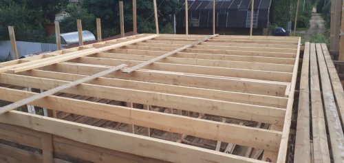

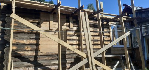

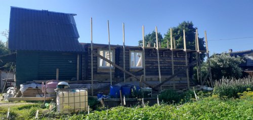

Шкентель Опубликовано 15 июля, 2021 Поделиться Опубликовано 15 июля, 2021 КАПИТАЛЬНЫЙ РЕМОНТ БРЕВЕНЧАТОГО ДОМА (продолжение) Всем доброго здоровья! Да уж, немного жарковатое лето нынче выдалось на большей части территории России. Температура порой зашкаливает не хуже чем в парной баньки. Но, раз стройка начата - нужно её продолжать. И не просто продолжать, а успеть сделать намеченный объём работ в намеченные сроки. В нашем случае - до наступления плохой, дождливой погоды нужно успеть накрыть дом - жилую его часть - крышей. Заказан и получен брус 150х250 - для замены верхнего подгнившего венца. Верх сруба после снятия верхнего подгнившего венца был выровнен по уровню горизонта и взамен подгнившего венца был положен брус 150х250. Затем поверх верхнего венца была уложена конструкция из лаг перекрытия первого этажа, собранная из доски 50х250 Далее началась установка вертикальных брусков между лагами пола первого этажа и лагами перекрытия первого этажа, которые одновременно являются и подпорными, и каркасом будущих внутренних стен помещений первого этажа. Ну, а пока стройка идёт своим чередом, одновременно в хозяйстве подрастают будущие "закрома родины". В данном случае - индейки и индюки. Они уже прилично подросли с момента их покупки ещё малышами и стали достаточно большие. И всё время хотят есть. И ещё любят, когда с ними разговаривают . Ну очень любопытные. Продолжение следует. 5 1 Ссылка на сообщение Поделиться на другие сайты Поделиться Награды

Дозорный Опубликовано 15 июля, 2021 Поделиться Опубликовано 15 июля, 2021 50 на 250,- не бывает. Есть 50 на 150 ! Ссылка на сообщение Поделиться на другие сайты Поделиться
ротмистр Опубликовано 15 июля, 2021 Поделиться Опубликовано 15 июля, 2021 Всё бывает, Юра. "За ваши деньги - любой каприз"!! У меня полы, потолки и стропила сделаны из 50х200. Ссылка на сообщение Поделиться на другие сайты Поделиться Награды
Дозорный Опубликовано 15 июля, 2021 Поделиться Опубликовано 15 июля, 2021 Не вижу на фото 50 на 250. Ссылка на сообщение Поделиться на другие сайты Поделиться
