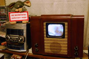

Мой "раритет" смог дважды избежать гибели на свалке... Первый раз, когда в далеком 1969 году, еще до моего рождения, его отправили в "ссылку" в сарайчик на огороде. Второй раз ему повезло осенью 1991 года, когда при освобождении места под будущий "ланшафтный парк Митино", я успел закинуть его в багажник Жигулей и вывезти. Линзу, увы спасти не удалось, ее "разморозили" и выбросили еще в середине 70-х. Телевизор полноценно работал с момента приобретения в 1955 году, до 1969 года, после чего еще около 20-ти лет использовался в летний сезон. С 1991 по 2017-й провел в "анабиозе", в недрах шкафа, и перед ноябрьскими праздниками 2017-го был извлечен, почищен от накопившейся за шесть десятков лет пыли и после замены нескольких ламп, приведен в полностью рабочее состояние. Есть некоторые подозрения на то, что от времени несколько ушла настройка контуров, но увы, проверить это уже нечем, мой характериограф Х1-7 сгинул лет десять назад при очередной смене места работы в небытие. Небольшой запас ламп пока еще есть, так что будет жить...
Вечер 15.04.2019г. Московский регион. Аналоговые передатчики основных каналов выключили днем, в районе 12..13 часов. Пришлось удлинить тракт еще на одно устройство, увы, не вполне идентичное эпохе. На экране телевизора КВН-49-4 1955 года выпуска - кадры с горящим Notre-Dame de Paris, облетевшие вечером этого дня, все новостные выпуски вполне узнаваемы. Цепочка преобразования сигнала выглядит сейчас следующим образом: Цифровой тюнер --> конвертер видеосигнала в ДМВ диапазон ---> советская приставка ДМВ "Омск" ---> КВН-49-4. Столь сложный тракт пришлось построить из-за того, что штатная схема прямого усиления КВНа, способна работать лишь в 1..3 частотных каналах МВ диапазона, причем на 1-м канале (49.75МГц) качество картинки заметно лучше, чем на 3-м (77.25МГц), из-за заметной неравномерности коэффициента усиления по диапазону. Как-то так...
