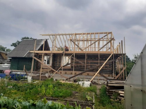

Перед началом устройства мансарды были усилены потолочные лаги путём установки подпорок в виде вертикальных стоек будущих перегородок и стен первого этажа:
6.thumb.JPG.b09cc6b66de4d53b85b8acb9a5c01bcf.JPG7.thumb.JPG.9e948c246818333db0bf49b06aac338b.JPG8.thumb.JPG.6e3938cf02960bb0845cb31662bbe1ca.JPG
В процессе начала этих работ по усилению потолочных лаг так же выявилась необходимость и в усилении половых лаг первого этажа. Чтобы они были достаточно "жёсткими". Поскольку на почти 6-ти метровом пролёте жёсткость их была всё-таки недостаточна. Данное усиление было выполнено так же при помощи обустройства подпорок половых лаг в подполье.
Пролёты потолочных лаг, которые пока никак не обустроены, так же укреплялись своего рода тисками во избежание их "выворачивания" и изгибания:

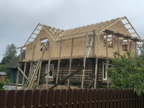

Стропила крыши запилены, врезаны и скреплены с коньковой балкой и боковыми вертикальными стойками стен мансарды саморезами напополам с гвоздями. Почему напополам с гвоздями? Потому что так дешевле, но по крепости и надёжности соединений совсем не хуже чисто "саморезного" соединения. Поскольку саморезов и гвоздей на эти соединения уходит просто тьма.
Конструкция крепления стропил с вертикальными стойками стен мансарды попроще, но так же надёжна - сперва верхние концы вертикальных стоек стен соединяются доской 50х150. Затем в узлы этих соединений врезаются нижние концы стропил с креплением их к этим узлам саморезами напополам с гвоздями, как и в случае соединения стропил с коньковой балкой.

По прошествии праздника снова начались вопросы и обсуждение конструкции крыши.
Пытаюсь прорисовать эскиз мансарды:
 Ведь в ней Сергей запланировал сделать с одной стороны своего рода "скворечник" с окном -  мансарда будет не простой и прямой, а иметь Т-образную форму. А "скворечник" будет в месте выхода лестницы с первого этажа на мансарду. И здесь же будет коридор, из которого будут, с одной стороны, входы в две комнаты мансарды - их прообраз уже вырисовывается и виден на первых фото, представленных в этом сообщении.
А с другой стороны коридора - где расположена ещё неразобранная пристройка к жилой части дома - пока всё в проекте, в планах...

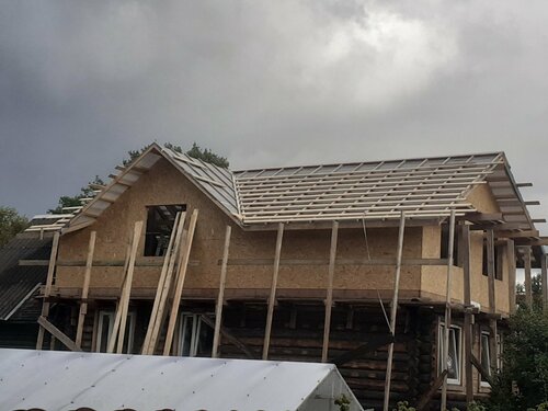

Закончено обустройство стропильной системы крыши жилой части дома и стоек и каркаса стен мансарды.
1.thumb.jpg.2e34cba0cfa80c8dc1a55b688fcaed3c.jpg2.thumb.jpg.4872fd9fb7fc58ae773e9f062c166dde.jpg3.thumb.jpg.a7b51ed1a71f1fe67711f3d9dede84bc.jpg4.thumb.jpg.fe8feb36241fc4a495d32b21b2f63092.jpg

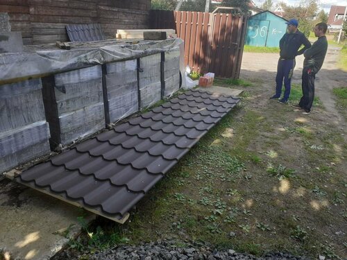

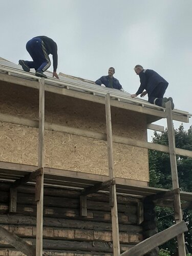

Теперь, когда в своей основной массе эти работы закончены, можно произвести уже точный расчёт покрытия крыши. Включая старую, ещё не разобранную, часть дома.
В качестве покрытия крыши выбрана, как и ранее для уже стоящих бани и хозпостроек, металлочерепица. В качестве подложки под металлочерепицу выбрана синтетическая плёнка, которая обычно применяется для этих видов работ.
Пока производится выбор поставщика, заказ и поставка металлочерепицы, началась обивка наружных стен и каркаса мансарды плитами ОСБ.
5.thumb.jpg.f3f860d2965e3da740e07f7e60891a06.jpg6.thumb.jpg.b25667809332eb45f11ef045e887c902.jpg7.thumb.jpg.0a67ffeb76f4ce39acecc47df0be2e4a.jpg8.thumb.jpg.4e4f5fbbf1bd544d03782736145b6df9.jpg9.thumb.jpg.f5811bd7d964c5b5b5dc108a50443d44.jpg
Свесы (вылеты) крыши сделали в размере 70 см - чем они больше, тем лучше защита стен дома от непогоды. Да и смотрятся такие свесы красивее, чем "кочерыжки":). Как говорится - "всё должно быть гармонично".

Погода и дела насущные вносят свои коррективы в планы по ремонту дома. В Питерской губернии, так же, как и в нашей московской, да и во многих других, практически каждый божий день шли хоть и не проливные, но мешающие строительству дожди. А тут ещё наступила пора копать картошку.
Поэтому Сергей решил сделать следующим образом - сперва накрыть вновь сделанную крышу синтетической тканью - подложкой под металлочерепицу. Благо её и металлочерепицу привезли.
К сожалению, пока не будет готова полностью вся крыша - и над жилой частью дома и над пристройкой, металлочерепицей покрыть только уже готовую часть крыши не получится. Крышу нужно крыть металлочерепицей тогда, когда она будет вся готова для этого. А синтетическая подложка на какое-то, пусть и небольшое, время обеспечит определённую защиту крыши от осадков.
Как наметили - так и начали делать. Сперва уложили синтетическую подложку на стропила, закрепив её сперва скобами с помощью степлера, а затем рейками, уложенными по стропилам. А затем на эти рейки положили уже горизонтальную обрешётку из доски в расчёте под соответствующие крепёжные размеры металлочерепицы.
