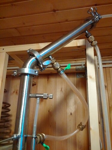

Почему этот мужик отбирал головы через "узел отбора", а не как обычно это делают практически все винокуры при дистилляции?
Честно говоря - не знаю. Наверное, ему так больше нравится. На мой взгляд, он просто смешал, совместил, скрестил два метода самогонства - дистилляцию и ректификацию.
Обычно схема установки с "узлом отбора" в "классических самогонных установках" используется при ректификации спирта.
В моём случае моя установка ректификации выглядит так (вариант с "турбоколонной"):
IMG_20170308_134528.thumb.jpg.eb0630a1d4462f95a23dd61f53d044b6.jpgIMG_20170308_134635.thumb.jpg.cd2aa4de97dcf6269f24be92082e2db0.jpgIMG_20170308_134653.thumb.jpg.7b24aa6c854082021757f4aa4f751391.jpgIMG_20170308_134713.thumb.jpg.171294ebbe3dd0dd24afbfc73864fdbe.jpgIMG_20170308_134734.thumb.jpg.10713558cbcfb095d99ea0fb7dd9c771.jpg
В моём случае холодильник вверху колонны скошен на 45 град только из-за высоты потолка - чтобы всё вместилось.
Самое главное - чтобы "клюв" холодильника не опустился вниз и не образовал поворот вниз более 90 град, иначе это будет уже не ректификация, а дистилляция.
Мой узел отбора с игольчатым краном выглядит несколько иначе - просто в него добавлен стеклянный диоптр - чтобы было удобнее настраивать скорость отбора. Всегда удобнее регулировать то, что видишь.
В ректификации, как и в дистилляции, так же первым этапом осуществляется отбор голов. И этот отбор голов производится через узел отбора.
Сперва колону "разгоняют" до получения в ней стабильной температуры. Эта температура будет несколько выше температуры кипения этилового спирта (75-78 град.). Порядка 79-81 град. Затем при помощи игольчатого крана, входящего в состав узла отбора, потихоньку открывая его, устанавливают обычную скорость отбора "голов".
Когда "головы" отобраны, снова закрывают игольчатый кран и опять дают какое-то время поработать колонне "на себя", пока температура в колонне снова не застабилизируется. Затем опять потихоньку открывают кран - и пошёл приём этилового спирта, спиртуозность которого должна быть близкой к "классическому" - 96,6 град.
Как уже и сказал, этот мужик из твоего видео совместил два метода - с помощью узла отбора отобрал головы, а затем закончил дистилляцию классическим образом.
Думаю, даже уверен в том, почему от так сделал - от того, что у мужика в составе колонны нет тарельчатых уровней, которые дают отменную очистку. Поэтому он решил использовать узел отбора совместно с колонной, поскольку при такой "связке" отбор голов происходит более качественно, чем в при обычной классической дистилляции. Но и более медленно.
К примеру, в моей установке в режиме дистилляции с четырьмя тарельчатыми уровнями, сразу после отбора голов начинает идти "тело" со спиртуозностью около 92 град. Ну, и далее, как обычно, со временем процесса температура растёт и спиртуозность падает. До отбора "хвостов".
Да и термометров мужик явно с избытком навтыкал - достаточно всего двух самых главных - один вверху колонны - в режиме дистилляции в самой верхней точке поворота колонны, в режиме дистилляции - у узла отбора. Он показывает полную информацию - когда нужно стабилизировать температуру нагрева перегонного куба либо охоаждения системы для начала процесса, когда можно начинать отбор "голов", когда можно заканчиать отбор "голов" и начинать отбор "тела" и когда начинается ход "хвостов".
Второй - на крышке перегонного куба или в самом начале колонны. Лично для меня - он в основном для информации об остатках спирта в котле - когда можно заканчивать первый перегон - получение спирта-сырца.
Да, у узла отбора всегда присутствует свой очень эффективный холодильник. Как мы видим из видео - трубочка, отходящая от колонны к узлу отбора намного меньше по диаметру, чем сама колонна. Это тоже признак "ректификации" - при таком варианте происходит более качественный, но и более медленный отбор голов.
Думаю, Володя, что "расшифровал" твой вопрос. Но если есть какие непонятки - конечно спрашивай.
