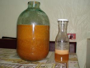

Компр Опубликовано 28 июня, 2020 Поделиться Опубликовано 28 июня, 2020 Итак: сегодня поставил две банки на абрикосах и самодельных дрожжах на клубнике. На неделе поставлю дрожжах турбо. Литров 8. Если ничего не сгною - продолжу эксперименты дальше 2 Ссылка на комментарий Поделиться на другие сайты Поделиться Награды
Эсаул Опубликовано 28 июня, 2020 Поделиться Опубликовано 28 июня, 2020 Мои, сначала из этих ягод делали вино, настойку и наливку, после только отдавали соседям на перегонку! Ссылка на комментарий Поделиться на другие сайты Поделиться
Шкентель Опубликовано 28 июня, 2020 Автор Поделиться Опубликовано 28 июня, 2020 компр сказал: Нужно просто начать . а совершенству нет предела. Серёга, дело не в наворотах, а в достижении наилучшего результата. Все эти программаторы, порой, нафиг не нужны, а вот технологию процесса - правильную технологию - без термометра и контроля температуры в одной из ключевых точек аппарата соблюсти довольно трудно - для этого нужен опыт и хорошее знание возможностей своего аппарата. К примеру, без этого термометра и контроля температуры на входе в холодильник очень легко можно пропустить стадию начала и дальнейшего прохода "хвостов". Ты же не будешь каждые 5 минут снимать пробу, чтоб определить начало хода "хвостов". Да и не всегда ты это уловишь. Это тоже самое, как поход в парфюмерный магазин за покупкой духов любимой половинке - после первых 4-5 "нюханий" разных духов они все становятся одинаковыми по запаху . И если ты продукт собираешь в довольно большую по объёму посуду, то "хвостами" очень даже легко испортить весь этот объём продукта. И никаким углеванием ты потом эти хвосты не очистишь - нужно будет снова перегонять. Вот именно поэтому у многих любителей сделать по-быстрому и "без наворотов" и получается вонючий продукт. От которого ещё и голова может болеть. Это всё они - "хвосты". Это их "рук" дело. Ведь можно без заморочек (это уже, как ты правильно пишешь, потом можно "нарастить" аппарат) просверлить в верхней точке изгиба колонны перед входом в холодильник отверстие под щуп термометра, "воткнуть" его туда и залепить это место хлебным мякишем или чем-то подобным. Но, по-любому - решать тебе. компр сказал: Итак: сегодня поставил две банки на абрикосах и самодельных дрожжах на клубнике. На неделе поставлю дрожжах турбо. Нормальный заход ! Удачи тебе в хорошем сбраживании. Ссылка на комментарий Поделиться на другие сайты Поделиться Награды
Компр Опубликовано 29 июня, 2020 Поделиться Опубликовано 29 июня, 2020 Шкентель сказал: Удачи тебе в хорошем сбраживании. Это не дрожжи . это какие-то зверюги получились. Жрут и бурлят Ссылка на комментарий Поделиться на другие сайты Поделиться Награды
Шкентель Опубликовано 29 июня, 2020 Автор Поделиться Опубликовано 29 июня, 2020 компр сказал: Это не дрожжи . это какие-то зверюги получились Это точно! Первобытная сила! Красивая картина, Серёж. Не забывай перемешивать содержимое, пока пена не станет оседать. Ссылка на комментарий Поделиться на другие сайты Поделиться Награды
