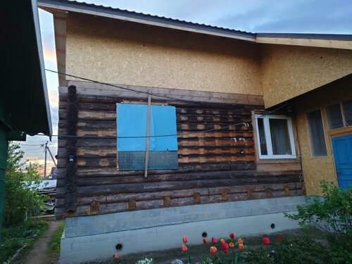

КАПИТАЛЬНЫЙ РЕМОНТ БРЕВЕНЧАТОГО ДОМА (продолжение)
Всем доброго здоровья!
Вот и снова наступили очередные весна, а за ней и лето.
Переделав все необходимые грядочно-посадочные дела на огороде, ребята закончили оставшийся с прошлой осени монтаж металлочерепицы. Теперь весь дом под крышей. Что создаёт хорошее чувство законченности и защищённости :).
Ещё одна большая часть работы выполнена. Леса убраны. Дом теперь имеет совсем другой вид. Практически законченный.
1.thumb.JPG.8c2f007a91bbf82e62cee4ebd48cb78f.JPG2.thumb.JPG.d934c667839153e6953dfa60a61a2997.JPG3.thumb.JPG.4302850a406844363ccc86ee4aae0a7a.JPG4.thumb.JPG.5302f7ef0bfa0f90e9fcb78143c48244.JPG5.thumb.JPG.a5ef5c7e37b1b09017e15a7062271703.JPG6.thumb.JPG.a05a87f498c831b7c82cec88e4d54693.JPG7.thumb.JPG.12a2a33a799592138183a91724b9a529.JPG
Останется доделать подветренницы, карнизы крыши, но это потом. Сейчас главное - внутреннее обустройство дома - доделка полов, стен, потолков, его водо-газо-тепло-электротехнического хозяйства.

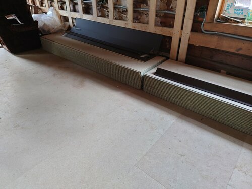

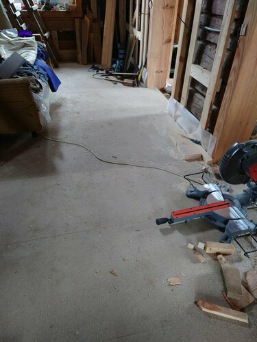

Как уже писал ранее, полы в доме в основном будут в таком "пироге" - сначала доска 25 чернового пола, прокрашенная антисептиком, затем утеплитель с паро-влаго-плёнками, затем доска 25 чистового пола, затем влагостойкая плита ГВЛ либо её подобная (ЦСП и т.п.), затем ламинат с подложкой.
Отделка стен и потолков помещений и комнат аналогична. Финиш стен - под обои. Потолки - под покраску.
В ванной и туалете финиш полов и стен скорее всего будет под керамическую плитку.

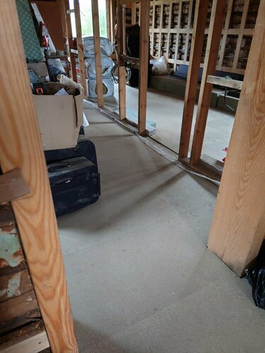

Часть работ по отделке полов уже сделана и продолжает потихоньку делаться. Вот такие плиты здесь используются:
1.thumb.JPG.dedaa2cc3178ea69981c0b534f1c3b15.JPG2.thumb.JPG.c0756a193ea6157b01d4fba0c96d5625.JPG3.thumb.JPG.6901052f5508b00e0417f803546136bd.JPG4.thumb.JPG.d498b259e94baa02eb5c960f5616ab2a.JPG

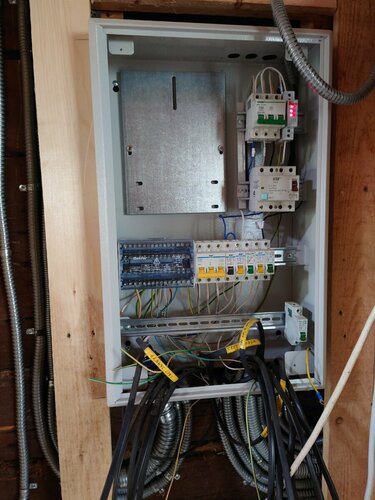

Одновременно доделываются работы по установке подрозетников для электро- и ТВ-розеток и выключателей - подрозетники устанавливаются на нужном расстоянии от лицевой части будущих стеновых панелей - чтоб не были слишком заглублены или не торчали сверх неё, когда будут устанавливаться электро- и ТВ-розетки и выключатели.
1-1.thumb.JPG.6c7012af9f23b0176f396c77ccf6bd97.JPG1-2.thumb.JPG.f04d78b5d4ac652a5072ef2d35b23226.JPG1-3.thumb.JPG.922eab1ed2f6607d29dac8132ffc727f.JPG1-4.thumb.JPG.558578e1c510b0273c3d46dfaeb3bcf6.JPG1-5.thumb.JPG.e84efb1aa954e030f0fa3a9814d12557.JPG1-6.thumb.JPG.f41d90ff6a24ab1d9c3dc4a1f134ddb1.JPG1-7.thumb.JPG.87ac9e0dbb89c7c7d79246b59d1767fa.JPG
Распаячные коробки, через которые производится коммутация будущих светильников и выключателей, будут устанавливаться непосредственно при монтаже стеновых плит. Их конструкция подобрана так, что они крепятся непосредственно к стеновой панели.
Монтажные коробки для светильников будут подбираться по месту. Они тоже имеются в наличии 2-3-х видов конструкций.
Распределительный электрический щит так же будет "добиваться" необходимыми компонентами по мере обустройства электрики. Благо, что он относительно вместительный и рассчитан на большое количество оборудования. Для этого дома его хватит.
Вторичный электрощит, питание к которому подводится от основного щита, будет располагаться в котельной. Он предназначен для питания оборудования котельной и другого инженерного оборудования дома - это электро- и газовый котёл, насосы, водонагреватель, компрессор для будущей домашней очистной установки (канализации в посёлке нет), силовые розетки для питания подключаемого силового оборудования, находящегося вне дома - деревообрабатывающие станки и другие электроинструменты и т.п. и т.д.
Будут сделаны работы по обустройству защитного заземления, провод от которого так же будет введён в распредщит, а также по обустройству молниезащиты дома.
Короче - работы ещё - вагон и маленькая тележка. Но делать надо. Есть цель - есть ради чего жить.

А я в деревянном доме побоялся проводку убирать, сделал наружную в кабель-каналах.
Делал с учётом предстоящей расстановки мебели, так что она теперь практически нигде не заметна, кроме подвода к потолочным светильникам.
4 часа назад, А660 сказал:
Я тоже в своём деревянном доме сделал проводку в кабель-каналах (не поддерживающих горение). Так проще (для меня) и одновременно не менее надёжно, чем в металлорукаве, и в то же время всегда есть возможность её нарастить там, где впоследствии выявляется её нехватка.
Но Сергей не захотел наружную, поэтому сделали такую. Надеюсь, всё предусмотрели. Ну, почти всё :)...

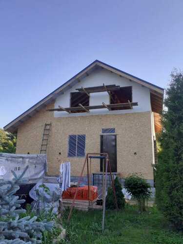

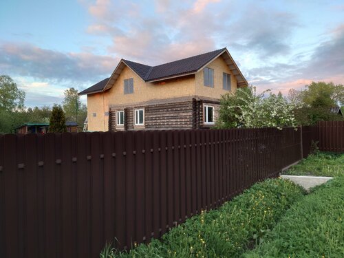

Со Дня Пограничника до Дня ВМФ прошло вроде как совсем немного времени, и за это время ребята хорошо потрудились. Наружные стены дома, сделанные из ОСБ, были покрашены краской - фасадной краской спецом для покрытий типа ОСБ.

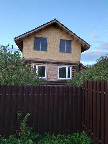

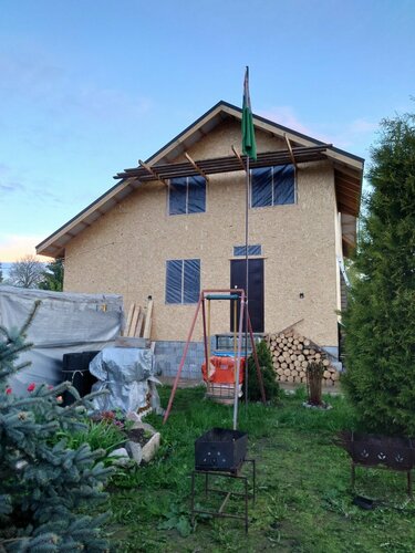

Количество краски перед покупкой рассчитывалось исходя из данных, приведённых в тех. характеристиках, указанных на упаковке этой самой краски. Планировалось, что покраска стен будет в два слоя. Но... получилось "как всегда" - количества закупленной краски, планируемой на два слоя, хватило только на один слой.
Укрывистость краски, в целом, достаточно хорошая, но "бугристая" фактура поверхности ОСБ приводит к тому, что краски уходит больше, чем написано в инструкции. Кроме того, приходится буквально втирать её в рифлёную поверхность ОСБ, на что уходит много сил и времени.
 По отзывам на подобные краски - фасадные краски для ОСБ - они имеют бОльший расход, чем написано в их характеристиках. Причём, чем дольше по времени стоит непокрашенная ОСБ, тем её поверхность становится более бугристой и "изрытой". В худшем случае ОСБ вообще чернеет от продолжительного воздействия наружной среды, если она ничем не защищена.
Конечно, лучше всего, только если наружные стены из ОСБ не планируется сразу закрывать какими-либо защитными покрытиями типа сайдинга или панелями "под кирпич", их лучше всего сразу покрасить фасадной краской для ОСБ, чтобы была хоть какая-то защита от солнца и дождя.
Думаю, даже одного слоя такой краски должно хватить для защиты ОСБ на несколько лет, тем более, что Сергей достаточно жирно клал краску, буквально втирая её в бугристую поверхность ОСБ. Тут никакие валики не помогут - только кисть. На что уж Серёга практически каждый день имеет дело с тяжёлой работой по ремонту колёсных ж/д пар и их подшипников, но и у него, порой, руки отваливались от такой покраски...
Мне результат покраски понравился. Поверхность ОСБ достаточно хорошо защищена. Фактура высохшей краски напоминает собой "резиновую" поверхность ручных электроинструментов.
Обратите внимание на разницу в покрашенной и непокрашенной поверхностях.

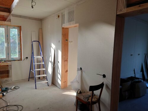

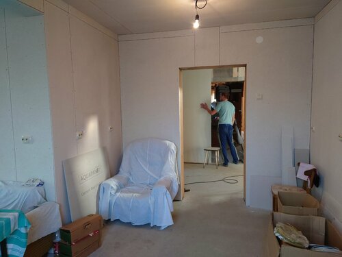

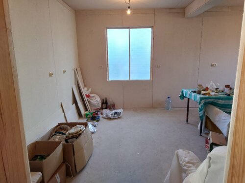

Одновременно с работой по покраске наружных стен дома производились работы по внутренней отделке. Из ранее закупленных панелей типа ГВЛ, ЦСП и т.п. (сейчас их развелось такое разнообразие, что и запомнить их название трудно :) ). Одно могу сказать - эти панели в отличие от прежних, к примеру, стеновых гипсокартонных, очень прочные. И в то же время имеют отличную влагозащиту.

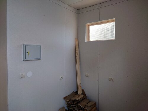

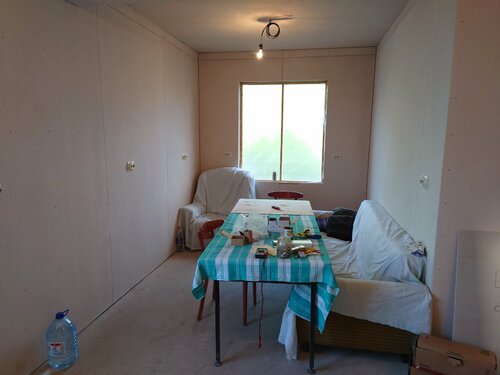

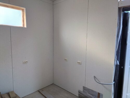

На полы дома использовался один тип панелей, на стены и потолки - другой. На пол ванной комнаты - третий. Ребята, в качестве проверки и вообще ради интереса, замочили в ведре куски этих панелей. За неделю нахождения в воде вообще никаких изменений.
В тех помещениях, которые отделывались панелями, одновременно окончательно закреплялись подрозетники для электро- и теле-разводки и в панелях вырезались отверстия под них.
Затем в стеновые подрозетники устанавливались электрические розетки, выключатели, ТВ-розетки. Одновременно устанавливались и расключались распаячные коробки для коммутации выключателей и светильников.
Получилась такая предварительная "картина":
- кухня-столовая DSC_0396.thumb.JPG.91ace9859ae056994e99248dfd2a13c2.JPGDSC_0397.thumb.JPG.6f2276289d3957b53d5ca417677bc14e.JPGDSC_0398.thumb.JPG.aa9dd8fc60924611bdbb1728c25b975a.JPG
- котельная DSC_0402.thumb.JPG.05a13dc5e1298fd40da5440841328bb1.JPGDSC_0403.thumb.JPG.35be0eaa49fd301e701738c208c93fd2.JPG
