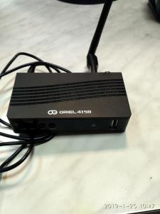

Тиля56 Опубликовано 25 января, 2019 Поделиться Опубликовано 25 января, 2019 Давно пользуюсь цифровыми эфирными приставками (20 каналов),а вот приставка с доступом к You Tube по WiFi. Для пожилых телевизоров отличная штука. 3 Ссылка на комментарий Поделиться на другие сайты Поделиться
