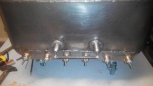

комтех Опубликовано 24 февраля, 2019 Поделиться Опубликовано 24 февраля, 2019 Ну что ....можно сказать что аппарат приобрёл сердце (ТЭНЫ) и встал на ноги...то бишь на колёса... Кстати коль пошла така пьянка... прошу на форуме зарегистрировать товарный знак "жидкость спиртосодержащая "КОМТЕХОВКА"" 1 Ссылка на комментарий Поделиться на другие сайты Поделиться Награды

комтех Опубликовано 24 февраля, 2019 Поделиться Опубликовано 24 февраля, 2019 (изменено) Ну так что осталось? -ну надо внутри отшлифовать болгаркой -купить регулятор мощности ватт на 8000 -термометры электронные... -термостат -сетку фильтр Панчекова Термодатчики ДВА клеются на бак.... один в районе горловины... другой между тенами на копус бака...потом всё покрываем пищевой фольгой и заливаем пеной строительной...толщиной порядка 5 см кстати .... в какой колер будем красить бак?.. триколор?... Где б ещё табличку сделать.... тип изделия-бак + колонна для дистиляции название- комтех 01 дата изготовления 2018-2019 год. Изменено 24 февраля, 2019 пользователем комтех Ссылка на комментарий Поделиться на другие сайты Поделиться Награды

комтех Опубликовано 24 февраля, 2019 Поделиться Опубликовано 24 февраля, 2019 В 24.02.2019 в 17:41, компр сказал: комтех сказал: сверху надо маяк сделать Морские щас тебе советов навтыкают. Маяк говоришь ?................. посмотрим Скажу сразу что тэны хотел ДРУГИЕ...длиннее и по 1 квтт 4 шт... но не нашёл... Эти три по 2 квтт... думаю присоединить последовательно для уменьшения нагрева спирали.... может быть если найду... то вариант последовательно-паралельно... выводы укорочу... и закрывать будет короб пластиковый.... 1 термодачик приклею на бак межу спиралями.. но ближе к выводу тэна чтобы контролировать темп. тена... Ссылка на комментарий Поделиться на другие сайты Поделиться Награды
Компр Опубликовано 24 февраля, 2019 Поделиться Опубликовано 24 февраля, 2019 (изменено) комтех сказал: думаю присоединить последовательно для уменьшения нагрева спирали.... может быть если найду... то вариант последовательно-паралельно... выводы укорочу... и закрывать будет короб пластиковый.... 1 термодачик приклею на бак межу спиралями.. но ближе к выводу тэна чтобы контролировать темп. тена... Судя по размаху проекта готовый продукт к 28 мая нам не светит Изменено 24 февраля, 2019 пользователем компр Ссылка на комментарий Поделиться на другие сайты Поделиться Награды

Шкентель Опубликовано 24 февраля, 2019 Автор Поделиться Опубликовано 24 февраля, 2019 Всем доброго здоровья! комтех сказал: можно сказать что аппарат приобрёл сердце (ТЭНЫ) и встал на ноги...то бишь на колёса Павел, хорошее исполнение, добротное. Советую клеммы ТЭНов закрыть от случайного доступа тела и других посторонних предметов, чтоб не шарахнуло. Например, для этого можно использовать электротехнический пластиковый короб, который используют для прокладки проводов. Он как раз для этого удобен, со съёмной крышкой, типа такого, они бывают разных размеров, на рынке приобрести не проблема: комтех сказал: Кстати коль пошла така пьянка... прошу на форуме зарегистрировать товарный знак "жидкость спиртосодержащая "КОМТЕХОВКА"" Так сперва нужно её сделать правильную. хорошую, а уж потом обзывать, а то, не дай Бог, бяка какая получится.... комтех сказал: Ну так что осталось? -купить регулятор мощности ватт на 8000 Термодатчики ДВА клеются на бак.... один в районе горловины... другой между тенами на копус бака...потом всё покрываем пищевой фольгой и заливаем пеной строительной...толщиной порядка 5 см 1) Павел, конечно "хозяин-барин", но не понимаю, зачем усложнять задачу и создавать себе геморрой. Во-первых, регулятор такой мощности - 8 кВт - стоит довольно приличных денег. Во-вторых, лично я делал бы управление нагревом ТЭНов по схеме "да-нет". Т.е., если нужно греть - подаётся напряжение на выбранное кол-во ТЭНов - в зависимости от разности температур, до которой нужно нагреть - например, на один ТЭН, если разность температур 5-10 град, на два ТЭНа, если эта разница 15-20 град., и так далее. Т.е., вообще не стал бы делать регулировку по напряжению - либо 220В ("да"), либо 0В ("нет"). Так будет намного проще и надёжнее и дешевле, да и программирование будет простое. А при принудительной регулировке подающего напряжения на ТЭНы нужно будет ещё решать геморройную задачу - на что "сажать" лишнее напряжение - на ЛАТР? или на остеклованные "советские" сопротивления охренительной мощности?, да и без силовых симисторов-тиристоров в таком случае можно обойтись, которые далеко не вечны, особенно нашего производства.... Я бы сделал так. Просто и надёжно. И ещё такой момент - нужно было ставить ТЭНы разной мощности, например, 0,7кВт, 1,5кВт и 2кВт. Это связано с тем, что основная мощность нужна будет исключительно при первичном нагреве бака, а потом нужно либо поддерживать температуру в довольно точных пределах, либо увеличивать её незначительно. А поскольку ТЭНы обладают большой температурной инерционностью, то управлять ТЭНами меньшей мощности для точного поддержания температуры гораздо легче, чем ТЭНами с большими показателями мощности. 2) Установка 2-х термодатчиков во внутрь бака, как Вы написАли - неправильно. На баке нужен только один термодатчик - на крышке бака или в основании начала колонны (об этом я уже писАл ранее и почему). Второй термодатчик нужно устанавливать в верхней точке колонны, обычно - на 180 град. переходе. Вам же нужно следить в 95% времени за термическими процессами, которые происходят в колонне, а не в баке. Почитайте на правильных самогонных форумах о технологии самогоноварения. Кроме того, термопары (термодатчики) намного удобнее, правильнее и надёжнее устанавливать снаружи крышки бака и колонны - их электроды вставляются через специальные разъёмы в крышке бака и в колонне, примерно такие: но конструкция таких разъёмов уже будет зависеть от типа термодатчика. комтех сказал: нарисуйте этикетку за поллитру Павел, вот варианты опытных самогонщиков на их продукт: А это - специально для тебя - пограничная : Удачи! Ссылка на комментарий Поделиться на другие сайты Поделиться Награды
комтех Опубликовано 24 февраля, 2019 Поделиться Опубликовано 24 февраля, 2019 (изменено) ВЫ меня не поняли Тэны предполагаю соединить ПОСЛЕДОВАТЕЛЬНО Последовательное соединение трёх ТЭНов по 2 кВТ и подключение к сети 220 v. Какова мощность?Их общее сопротивление будет в три раза больше чем одного отдельно. Мощность одного P=(U^2)/R, трёх последовательно соединенных P=(U^2)/3R. Если их номинальное напряжение (каждого) 220 В то получаем сопротивление одного R=(U^2)/P=(220^2)/2000=24,2 Ом, мощность трёх последовательно соединенных P=(220^2)/(3*24,2)=48400/72,6=666,7 Вт. Ток 666,7/220 = 3,03 А Так что суммарная мощность последовательно соединенных будет в три раза меньше мощности каждого отдельно взятого, ток также меньше в три раза. маловато...регулятором при паралельном соединении... при разгоне... а может и хватит ибо теплопотери будут минимальные.. Датчики клеются на корпус снаружи... теплопроводящем клеем... один у горловины (рабочая температура) другой у вывода тэна...чтобы знать на сколько они разогрелись... ну и как аварийный выкл..... датчики под ардуино.... примерно такой.... но есть на клемме подобный.колонну я пока не имею ввиду...... На колонне ещё два датчика.. А про короб закрывающий клеммы я вроде писал..... куплен воздуховод.... две шпильки надо на бак припаять для крепежу.. тут со знатоком самогона встречался.... пробовал говорит МНОГО всякого... но как самогон дистиля-все весёлые... ка какая настойка -наливка на рактификате... так драки Изменено 24 февраля, 2019 пользователем комтех Ссылка на комментарий Поделиться на другие сайты Поделиться Награды
Шкентель Опубликовано 24 февраля, 2019 Автор Поделиться Опубликовано 24 февраля, 2019 комтех сказал: Тэны предполагаю соединить ПОСЛЕДОВАТЕЛЬНО Павел, 600 Вт - это слишком мало. Тогда уж нужно соединять ТЭНы последовательно-параллельно, либо составлять переключаемую комбинацию из ТЭНов так, что в максимуме было хотя бы 2-2,5 кВт, а в минимуме желательно 0,6-0,7кВт. комтех сказал: чтобы знать на сколько они разогрелись А зачем? В каком месте ТЭНа вы собираетесь установить этот датчик? В начале? В середине? В конце? Абсолютно бесполезное знание. Всё-равно, в конечном итоге, важна будет температура содержимого бака и скорость его нагрева. А расчёт мощности (температуры) ТЭНа вы и так уже замечательно продемонстрировали выше. К примеру, меня абсолютно не интересует, до какой температуры разогрелся ТЭН, находящийся в накопительном, а тем более, в проточном нагревательном водяном баке. Или в электрическом котле отопления. Ни в одном таком нагревательном баке или в отопительном котле или в подобном бытовом приборе никогда не устанавливают термодатчик на ТЭНе. Да он там даже по смыслу нафиг не нужен, поскольку, зная мощность ТЭНа и объём бака всегда можно рассчитать время нагрева содержимого бака. В накопительном водяном баке термодатчик устанавливают рядом с ТЭНами исключительно в целях получения равномерного нагрева воды в этом самом баке. Причём за счёт большой длины посадочной втулки термодатчика сама термопара расположена примерно на расстоянии в 1/4 - 1/3 от дна бака - опять же исключительно в целях достижения той самой равномерности нагрева содержимого бака. А термодатчик в электрическом водяном котле отопления всегда располагается на выходе котла отопления (применительно к самогоноварению - на крышке бака), а второй термодатчик - на "обратке" (применительно к самогоноварению - вверху колонны). И практически все простые контроллеры управления нагревом отопительного котла используют в своей работе (программе) эти два термодатчика, а в нагревательном баке - даже один. В принципе, можно даже попробовать для управления процессом перегона использовать тот самый контроллер управления электрическим котлом отопления. Например, такой: _http://e-kotly.ru/avtomatica-kotly/gekk-16-1.html _http://fillheat.ru/istopnik.html Если мы говорим непосредственно о процессе перегона, то термодатчик на ТЭНе абсолютно не нужен. Для процессов перегона (как и для программирования) важны две точки, о которых я писАл выше. Ссылка на комментарий Поделиться на другие сайты Поделиться Награды
комтех Опубликовано 24 февраля, 2019 Поделиться Опубликовано 24 февраля, 2019 (изменено) Шкентель сказал: Ни в одном таком нагревательном баке или в отопительном котле или в подобном бытовом приборе никогда не устанавливают термодатчик на ТЭНе. Да он там даже по смыслу нафиг не нужен, поскольку, зная мощность ТЭНа и объём бака всегда можно рассчитать время нагрева содержимого бака. Вы не правы.... Есть регулятор мощности...который регулирует напряжение... при разном напряжении будет разный нагрев тэна... (температура на квадратный см поверхности тэна)понятно да? а вот какова она? знать температуру ТЭНА надо для того чтобы избежать пригара...ибо снижая напряжение регулятором мощности этого легко добиться....понятно что конечно будет потеря по мощности и соответственно по скорости... но это в принципе НЕ ВАЖНО..ибо качество НАВЕРХУ термодатчики на баке будут под пеной... переустановка в последствии не планируется..... пусть будет как я сказал.... Одним показанием больше....одним меньше.... но лучше БОЛЬШЕ В какой цвет бак красить? триколор и надпись Россия Вперёд? 660 ват на разгоне-мало.... а при раб режиме может и хватит.. тем более что будет прекрасная термоизоляция... Изменено 24 февраля, 2019 пользователем комтех Ссылка на комментарий Поделиться на другие сайты Поделиться Награды
Шкентель Опубликовано 24 февраля, 2019 Автор Поделиться Опубликовано 24 февраля, 2019 Павел, к сожалению ваши расчёты в корне неверны. И я уже ранее говорил вам об этом. Повторю ещё раз. В своих рассуждениях вы упускаете из виду одну простую, но крайне важную вещь - для того, чтобы начался процесс перегона, необходимо нагреть содержимое бака до 90-99 град. А это означает, что температура поверхности ТЭНа должна быть как минимум равна, а на самом деле - больше этих значений. В дальнейшем необходимо поддерживать эту близкую к 100 град. температуру для выполнения процесса перегона в течение практически всего времени перегона, а это несколько часов. В тоже самое время, процесс пригара, к примеру, засыпи солода зерновых, начнётся при температурах ТЭНа гораздо менее 90 град. Именно поэтому и используется водяная рубашка при использовании ТЭНов в качестве нагревательных элементов. А в вашем случае, если вы не сделаете водяную рубашку, в которую упрячете ТЭНы, не помогут никакие "плавные" регулировки нагрева, точно так же, как и сетчатое фальшь-дно. Помол засыпи так или иначе всё-равно "просочится" через щели этого дна. И никакая "изоляция" ТЭНов, о которой вы писАли, здесь так же не поможет, поскольку всё-равно температура поверхности этой самой изоляции должна быть близкой к 100 град. по простой причине, о которой я писАл выше. Да и, откровенно говоря, я абсолютно не вижу никакого смысла в плавной регулировке напряжения ТЭНов, о чём объяснял выше. Дорого, сложно и неэффективно. Но если вам так нравится - пробуйте, "набивайте шишки", ибо всегда учатся на своих ошибках . 2 Ссылка на комментарий Поделиться на другие сайты Поделиться Награды
