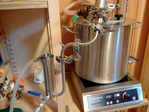

Шкентель Опубликовано 10 декабря, 2021 Автор Поделиться Опубликовано 10 декабря, 2021 Только что, Gunescape сказал: У попугая? Валера - это так у винокуров прибор называется, с помощью которого происходит постоянный контроль спиртуозности получаемого продукта. Назвали его так из-за схожести с натуральным попугаем: 1 1 Ссылка на комментарий Поделиться на другие сайты Поделиться Награды

Moreman Опубликовано 11 декабря, 2021 Поделиться Опубликовано 11 декабря, 2021 Плитка, сука, час проработала и включилась. Ошибка Е2, внутренний перегрев. Ссылка на комментарий Поделиться на другие сайты Поделиться Награды
Moreman Опубликовано 11 декабря, 2021 Поделиться Опубликовано 11 декабря, 2021 Вынес на мороз, дал ей обдумать своё поведение - исправилась! Процесс пошёл!!! 3 Ссылка на комментарий Поделиться на другие сайты Поделиться Награды
Бч-4 Волга Опубликовано 11 декабря, 2021 Поделиться Опубликовано 11 декабря, 2021 2 часа назад, Moreman сказал: Плитка, сука, час проработала и включилась. Ошибка Е2, внутренний перегрев. Вот и я думаю надо взять плиту в районе 3квт а на 3.5 квт дорогая блин. И для разгона включать печку и тен как всё настроилось можно одно из двух выключить и страховка будет видишь как у тебя получилось 1 Ссылка на комментарий Поделиться на другие сайты Поделиться Награды
