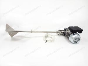

комтех Опубликовано 24 февраля, 2019 Поделиться Опубликовано 24 февраля, 2019 (изменено) Мешалка...как ? насосом или механически... насосом не сложно. два штурера...насос..заборник.....механически чуть сложнее..... мотор сверху от микроволновки...или ещё какой... вал...лопасти из нержи под тэнами... Изменено 24 февраля, 2019 пользователем комтех Ссылка на комментарий Поделиться на другие сайты Поделиться Награды

Шкентель Опубликовано 24 февраля, 2019 Автор Поделиться Опубликовано 24 февраля, 2019 комтех сказал: Мешалка...как ? Никаких насосов. Реально - самая натуральная мешалка - типа такой: механическая электрическая Да просто - любая подходящая мешалка. комтех сказал: Есть возможность ввода корректировки Это хорошо. Как понимаете, величина этой корректировки будет зависеть от того, в каком месте будет происходить перегон - внутри помещения или снаружи, т.е. от температуры окружающей среды. Ссылка на комментарий Поделиться на другие сайты Поделиться Награды
комтех Опубликовано 24 февраля, 2019 Поделиться Опубликовано 24 февраля, 2019 Ну а почему не насосом?на дне вдоль бака трубу приёмную с отверствиями... и выход...штуцер над тэнами... насос подобрать можно.. Не понятно в ручную крутить я не буду... мотор с редуктором-дорого.... ...ладно об этом мы подумаем ПОТОМ... Ссылка на комментарий Поделиться на другие сайты Поделиться Награды
Шкентель Опубликовано 24 февраля, 2019 Автор Поделиться Опубликовано 24 февраля, 2019 комтех сказал: Ну а почему не насосом?на дне вдоль бака трубу приёмную с отверствиями... и выход...штуцер над тэнами... насос подобрать можно.. Павел, потому что простая мешалка - это самое эффективное. Я нигде не видел, чтобы насосом мешали.... Видимо - неэффективно. Наверняка мастера самогоноварения до нас с вами всё это проходили и остановились на самом приемлемом и сравнительно дешёвом варианте, а велосипед с непонятным результатом выдумывать - не по мне. Какие отверстия? какого размера? сколько? где гарантия, что эти отверстия, либо труба, либо в каком-то из поворотов этой конструкции, либо в штуцере, либо ещё в каком месте - не забьётся. Солодовый помол - штука довольно интересная и меняющая своё состояние в течение всего процесса варки... комтех сказал: в ручную крутить я не буду А я крутил. Не то, чтоб постоянно, но с небольшими перерывами по нескольку часов. И все так делают, кто варит солод и не имеет электрической мешалки, потому как "без труда...". Но дело это утомительное. За варку наверняка 1-1,5 кг сгонял . Потому пару лет назад подкопил и взял самую простую электрическую мешалку. Да, ещё по поводу применения насоса в качестве мешалки. Такой насос, конструкция которого должна выдерживать длительное время температуру под 100 град. и перекачивать довольно густую смесь - дорогое удовольствие. Такие насосы обычно применяют в пивоварении - для слива/прелива сваренного сусла, но не для его циркуляции. Ссылка на комментарий Поделиться на другие сайты Поделиться Награды
