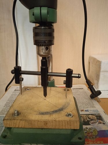

Компр Опубликовано 23 января, 2022 Поделиться Опубликовано 23 января, 2022 (изменено) Наконец то добил изготовление прокладок из паронита . Изменено 23 января, 2022 пользователем Компр 2 1 Ссылка на сообщение Поделиться на другие сайты Поделиться Награды

Шкентель Опубликовано 23 января, 2022 Поделиться Опубликовано 23 января, 2022 5 часов назад, Компр сказал: Наконец то добил изготовление прокладок из паронита круглого сечения . Серёж, не понял, где у прокладки круглое сечение? По верхнему фото видно, что у паронитовой прокладки её сечение вроде как прямоугольное - вырезано из листового материала. Ты чем круглое сечение самой прокладки формируешь? Формой ножей "вертушки? С двух сторон последовательно? Но ножи "вертушки", что на нижнем фото, тоже вроде как прямые, не фигурные. Да и по верхнему фото видно, что толщина получившейся прокладки явно в несколько раз больше, чем её толщина. Наверное ты хотел сказать, что не сечение у прокладки круглое, а сама форма прокладки круглая. Ссылка на сообщение Поделиться на другие сайты Поделиться Награды
Компр Опубликовано 23 января, 2022 Поделиться Опубликовано 23 января, 2022 Да , обороты регулируются. Они большие не нужны. Где-то валялось толстое орг стекло , надо будет доску заменить. Она хоть и строганная , но все равно не совсем ровная. Только что, Шкентель сказал: Серёж, не понял, где у прокладки круглое сечение? Серега описался. Уже мысленно перешел к резиновым уплотнительным кольцам..... Ссылка на сообщение Поделиться на другие сайты Поделиться Награды
Сергей41 Опубликовано 23 января, 2022 Поделиться Опубликовано 23 января, 2022 35 минут назад, Компр сказал: Они большие не нужны. Вот это,Серёж,я и имел ввиду... 36 минут назад, Компр сказал: Где-то валялось толстое орг стекло , надо будет доску заменить. Лучше наверно текстолит... Ссылка на сообщение Поделиться на другие сайты Поделиться Награды
Шкентель Опубликовано 23 января, 2022 Поделиться Опубликовано 23 января, 2022 33 минуты назад, Компр сказал: Серега описался. Уже мысленно перешел к резиновым уплотнительным кольцам..... Понял, Серёга Удачи в делах! С уважением! п.с. А не проще резиновые уплотнительные кольца больших диаметров делать из резинового шнура нужного сечения склейкой его концов, срезанных под 20-30 град.? Мы в бытность работы с вакуумными установками сами делали такие кольца нужного диаметра под колпаки вакуумных установок из шнуров из "песочной" термостойкой резины нужного диаметра - обычно 6-8 мм (сейчас уже не помню точное её название, такая серого цвета с вкраплениями типа песчинок песка). Ссылка на сообщение Поделиться на другие сайты Поделиться Награды
Сергей41 Опубликовано 23 января, 2022 Поделиться Опубликовано 23 января, 2022 2 минуты назад, Шкентель сказал: А не проще резиновые уплотнительные кольца больших диаметров делать из резинового шнура Согласен,Серёж,проще,но они меньше служат(на сколько я помню)... Ссылка на сообщение Поделиться на другие сайты Поделиться Награды
Компр Опубликовано 23 января, 2022 Поделиться Опубликовано 23 января, 2022 10 минут назад, Сергей41 сказал: Лучше наверно текстолит... Оргстекло точно где-то в гараже валяется , в сантиметр , полтора толщиной. Ссылка на сообщение Поделиться на другие сайты Поделиться Награды
Компр Опубликовано 23 января, 2022 Поделиться Опубликовано 23 января, 2022 3 минуты назад, Шкентель сказал: А не проще резиновые уплотнительные кольца больших диаметров делать из резинового шнура нужного сечения склейкой его концов, Сам не делал , но встречался с подобным. Может клей народ подобрал не тот , но через несколько лет склеенные части распались и пошла вода. Ссылка на сообщение Поделиться на другие сайты Поделиться Награды
Шкентель Опубликовано 23 января, 2022 Поделиться Опубликовано 23 января, 2022 (изменено) 26 минут назад, Сергей41 сказал: Согласен,Серёж,проще,но они меньше служат(на сколько я помню)... 19 минут назад, Компр сказал: Сам не делал , но встречался с подобным. Может клей народ подобрал не тот , но через несколько лет склеенные части распались и пошла вода. Сейчас уже не помню, каким клеем склеивали. Может 88-м. Но держал он здОрово. Главное, чтоб склеиваемые концы были чистыми и обезжиренными. Спиртом п.с. Рез делали скальпелем, на край - очень острым и тонким ножом - укладывали параллельно два конца шнура вплотную друг к другу и в нужном месте делали рез одновременно на двух концах шнура. Затем, при необходимости - если неровный срез получался - зашлифовывали срезы (шкуркой) до приемлемой их плоскостности, обезжиривали их и склеивали. Через несколько часов прокладка готова была к использованию. Проблем с "долголетием" прокладок вроде не было. Тут всё дело в аккуратности их использования. Изменено 23 января, 2022 пользователем Шкентель Ссылка на сообщение Поделиться на другие сайты Поделиться Награды

комтех Опубликовано 23 января, 2022 Поделиться Опубликовано 23 января, 2022 (изменено) 35 минут назад, Компр сказал: Сам не делал , но встречался с подобным. Может клей народ подобрал не тот , но через несколько лет склеенные части распались и пошла вода. Давно правда на какой то выставки рекламировали подобный клей... Именно на резиновой прокладке... одну сторону мазали клеем другую адгезивом. схватывался быстро..... не разорвать. Приспособа интересная... но мне делать нефиг......так...фантазии...предложу из тонкого листового металл... полоса... свернуть в круг...зажать хомутом... чтоб не распремлялась... одну сторону заточить и положить на паранит...(внизу деревяшку) и кияночкой вырубить.... вопрос центровки... но думаю решаем..... а можно ваще прессом выдавливать... Изменено 23 января, 2022 пользователем комтех 1 Ссылка на сообщение Поделиться на другие сайты Поделиться Награды
Компр Опубликовано 23 января, 2022 Поделиться Опубликовано 23 января, 2022 7 минут назад, комтех сказал: . одну сторону заточить и положить на паранит...(внизу деревяшку) и кияночкой вырубить.... Тогда проще выточить форму и на прессе выдавливать. Ссылка на сообщение Поделиться на другие сайты Поделиться Награды
Строитель Опубликовано 23 января, 2022 Поделиться Опубликовано 23 января, 2022 57 минут назад, Сергей41 сказал: Лучше наверно текстолит... А ещё лучше фторопласт или эбонит, поскольку текстолит лохматится. Хотя, если количество прокладок небольшое, то пойдёт любой твёрдый материал. 15 минут назад, комтех сказал: Давно правда на какой то выставки рекламировали подобный клей... Именно на резиновой прокладке... одну сторону мазали клеем другую адгезивом. схватывался быстро..... не разорвать. Любой клей, со временем, теряет свои качества. Поэтому цельная прокладка прослужит дольше. 1 Ссылка на сообщение Поделиться на другие сайты Поделиться Награды

Строитель Опубликовано 23 января, 2022 Поделиться Опубликовано 23 января, 2022 5 минут назад, Компр сказал: Тогда проще выточить форму и на прессе выдавливать. На Шаболовке небольшой заводик резиновых и каучуковых изделий был. Может туда обратиться ? Если конечно он ещё существует... 1 минуту назад, комтех сказал: Эбонит царапается.. по фторопласту скользить будет У них структура монолитная. А на фторопласте сам вырезал заготовки из паронита. Нормально. Ссылка на сообщение Поделиться на другие сайты Поделиться Награды
Компр Опубликовано 23 января, 2022 Поделиться Опубликовано 23 января, 2022 Только что, комтех сказал: Эбонит царапается.. по фторопласту скользить будет А специально для этого два болта по диагонали торчат из доски. Вначале вырезаю из листа квадратную заготовку и пробиваю пробойником два отверстия 8 мм. Ими заготовка фиксируется на доске. Только что, Строитель сказал: На Шаболовке небольшой заводик резиновых и каучуковых изделий был. "Кортиз" если всю память не пропил. Нету его давно Игорь. Один знакомый , занимается РТИ забирал оттуда пресс-формы в свое время. Задарма отдавали. 1 Ссылка на сообщение Поделиться на другие сайты Поделиться Награды
