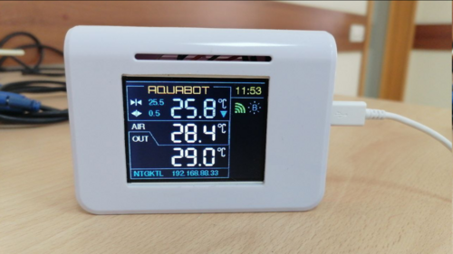

Вот такой дисплей у меня для визуального контроля акваса.

12 минут назад, Игорь Турикин сказал:
Это всмысле на аквариум?
10 минут назад, Лёва34 сказал:
Ну да.. контроль освещения, температуры... в планах автокормушка.
Дисплей для визуального контроля, а в телефоне все настройки.

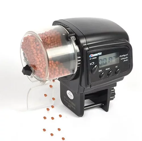

Был у нас аквариум одно время. И получалось так, что дома, где он находился, он часто оставался "один дома". Правда довольно давно это было. Тогда ещё не было такого бурного развития фантазии и программных и всяких других устройств, как сейчас.
В связи с этими достаточно долгими отсутствиями людей в доме поставил на аквариум обычное электро-механическое реле на включение-выключение освещения, обычный для того времени и продававшийся в любом зоомагазине нагреватель с термореле для поддержания нужной температуры воды. И автокормушку. Они тогда только-только появились в продаже. Очень удобная вещь, когда дома не постоянно находишься и нет возможности вовремя кормить рыб. Вот такая примерно она была:
1.thumb.jpg.cd6863fcb85b1934058a80a7d06ddcc0.jpg2.thumb.jpg.5b65359397772429daa2aed2ef290458.jpg
Штука очень удобная. Питание на батарейках. Программируемая. Я запрограмил её на две кормёжки - утром и вечером. Дозу корма можно регулировать. Только для сухого корма. Ну это и понятно. Холодильник и транспортёр мотыля к ней не приспособишь :). Пока.
Объёма барабана кормушки хватало на неделю при двухразовой кормёжки. Питания батарей хватало очень надолго.
Может сейчас уже и появлись автокормушки с удалённым программированием и управлением. С "вайфаем" и музыкой для рыб :).
