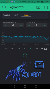

И тут для меня открылся новый мир. Мой аквас ожил, он теперь сам умеет поддерживать заданную температуру и освещенность, делать рассвет, полдень и закат. Мне остается только подкармливать креветок, что в принципе лишнее в таком аквариуме, т.к. они любят водоросли и с удовольствием поедают нитчатые водоросли. которые появляются в любом аквариуме с интенсивным освещением.
Сначала, у меня был контроллер Arduino Uno за копейки купленный на АЛИ, с блоком релюшек, которые в заданное время включались контроллером и управляли двумя светодиодными прожекторами по 20 Ватт, нагревательным элементов от "теплых полов" и компьютерным 120мм вентилятором для охлаждения воды, потом проект начал разрастаться. Появился модуль ethernet, для подключения к сети и всякие датчики.
Теперь с телефона и с компьютера могу задавать разные параметры климата в акавсе. Но все же, речь больше о программном обеспечении, которое мне помогает все это реализовать.
Это Arduino IDE (в начале, позже Visual Studio Code с модулем PlatformIO) и локальный сервер Blynk. Вообще, Blynk это платный сервис российских разработчиков, но в локальном исполнении совершенно бесплатный.

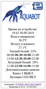

Вторая стадия моего управлятора была основана на веб-сервере, который был реализован на модуле Ethernet Shield W5100, который позволял включать и выключать свет и доп каналы.
Это выглядит и сейчас вот так... то есть этот вариант управления я тоже оставил.
Потом родился третий вариант управлятора, с использованием Blynk и теперь это выглядит так (на смартфоне)
Screenshot_2019-08-30-19-52-11.pngScreenshot_2019-08-30-19-52-19.pngScreenshot_2019-08-30-19-52-25.pngScreenshot_2019-08-30-19-52-32.png
