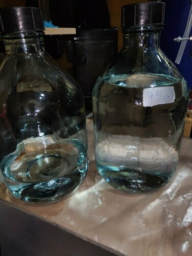

Moreman Опубликовано 9 декабря, 2021 Поделиться Опубликовано 9 декабря, 2021 Привет, винокуры! Вот и случилось!! Сегодня состоялся мой первый в жизни перегон браги в первак. Из 20-ти литров получилось 6.3 литра, 52%- го продукта. Отбирал до 20% в струе. Мне кажется маловато получилось, грешу на сахар. 1 Ссылка на комментарий Поделиться на другие сайты Поделиться Награды

Шкентель Опубликовано 9 декабря, 2021 Автор Поделиться Опубликовано 9 декабря, 2021 (изменено) В 09.12.2021 в 17:54, Moreman сказал: Сегодня состоялся мой первый в жизни перегон браги в первак. Показать Миша - !!! Добро, как говориться, пожаловать в наш клуб . Теперь по делу. В 09.12.2021 в 17:54, Moreman сказал: Из 20-ти литров получилось 6.3 литра, 52%- го продукта. Показать Вполне нормальный результата для первого перегона для нормального аппарата. Считай, треть полуфабриката получилась от общего кол-ва. Это хороший результат. Показывающий, что пропорции сахар/вода были отличными и брага хорошо отгуляла. Но есть одно "НО": В 09.12.2021 в 17:54, Moreman сказал: Отбирал до 20% в струе. Показать Миша, это ты немного рано остановился. Довольно много спирта потерял. Всегда и всем говорю - первый перегон на подобных аппаратах - без охлаждения (система "спот-стил" - с выхода из котла без колонны сразу в наклонённый холодильник), без мини-дефлегматоров, на мах возможной скорости (т.е. на такой скорости нагрева или охлаждения, при которой не происходит "захлёба" колонны-холодильника - чтобы флегма не пошла пеной и брызгами из котла в холодильник), чтобы - "ДО ВОДЫ" (желательно останавливать процесс, когда спиртуозность выходящего продукта будет приближена к 5%. Понимаю, да, это довольно муторно - ждать такого процента. Если есть возможность - советую так и делать во избежание лишних потерь продукта. Всё-таки оставшиеся 20% - это почти пятая часть от общего объёма. Когда же нет такой временной возможности - всё понятно - можно и так. В 09.12.2021 в 17:54, Moreman сказал: Мне кажется маловато получилось, грешу на сахар. Показать Получилось отлично, Миша!. Маловато - уже выше написал почему. Если бы гнал "до воды", то объём полученного после первого перегона спирта-сырца ("первака") был бы побольше на литр-полтора, а вот его спиртуозность варьировался бы в довольно широких пределах - у меня - от 25 до 40% - опять же, конечный результат спиртуозности спирта-сырца, полученного в результате первого перегона, зависит от того времени, сколько ты его, как ту кошку, сможешь выжать. В 09.12.2021 в 18:07, Moreman сказал: При перегонке следующей порции браги, уберу один холодильник и кран. Сравню результаты. Показать Миша, если речь идёт о первом перегоне, то в нём используется только один холодильник. Это уже при втором, дробном перегоне полученного ранее спирта-сырца, наряду с основным холодильником используется дефлегматор. С помощью его и происходит управление процесса - "головы"-"тело"-"хвосты". Норм, Миша - мои поздравления! Пиши обязательно, как дальше будет у тебя. В 09.12.2021 в 18:34, Бч-4 Волга сказал: Я ещё прикупил тен на 3 квт с регулировкой мощности интересно справится он один при перегоне ? Показать Женя, при объёме бака до 30 литров - справится. Единственно - с помощью тэна, если перегонный куб без водяной подушки, можно перегонять только жидкие браги типа сахарной. Солодовые, фруктовые и им подобные браги с открытым тэном (перегонный куб без водяной подушки) перегонять нельзя, иначе на тэн моментально налипнет и нажгётся вся составляющая этих "тяжёлых" браг. А вот второй - дробный перегон - полученного спирта-сырца из этих "тяжёлых" браг можно делать с применением тэна. "Тяжелые" браги хорошо перегонять на паро-водяных кубах (куб с водяной подушкой, в которой и находятся тэн (тэны), которые и обеспечивают косвенный, не прямой нагрев браг. В них исключён прямой контакт тэна с брагой. В 09.12.2021 в 19:09, Бч-4 Волга сказал: Да я их просмотрел ,на выходных помою хорошо аппарат и поставлю брагу. Показать Женя, один совет - самая лучшая "помывка" аппарата - сделать один перегон, используя обычную чистую воду вместо браги. Водяная флегма и пар - самые отличные "очистители". Можно в неё перед перегоном-помывкой добавить немного лимонной кислоты или соды. Всем удачи в творчестве! Пишите, что у вас получается. Изменено 9 декабря, 2021 пользователем Шкентель 2 1 Ссылка на комментарий Поделиться на другие сайты Поделиться Награды
