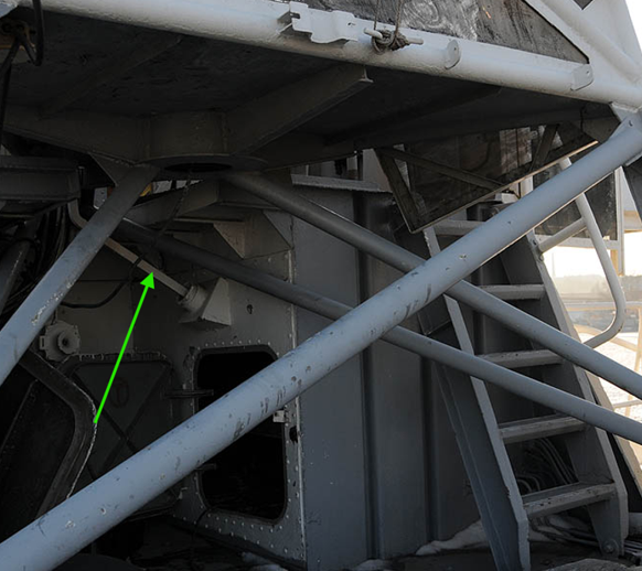

motormen Опубликовано 29 октября, 2024 Поделиться Опубликовано 29 октября, 2024 Всем доброго дня. Возник вопрос по поводу этих девайсов на кормовом кронштейне пр.205П. На фото:1.Небольшой редан;2.Сетка. Вопрос:для чего это? ПО службе припоминаю,но хотелось бы услышать от других участников форума. Фото взято с этого же форума,за что большое спасибо. Цитата Ссылка на комментарий Поделиться на другие сайты Поделиться
