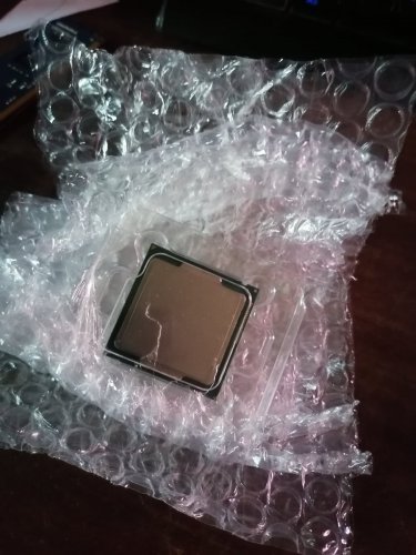

  1. Процессор - Intel® Xeon® E3-1245 v3

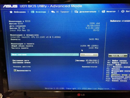

Обновление железа на нашем сервере завершено.

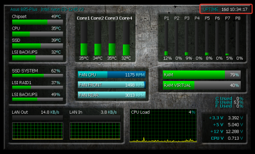

Ресурсы сервера на данный момент
// Этот "дашборд" слепил в AIDA64, на любом компе можно сделать что-то подобное. Я сделал для удобства мониторинга системы.
