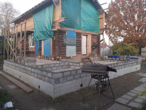

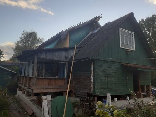

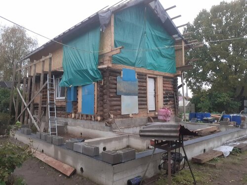

Шкентель Опубликовано 11 октября, 2021 Поделиться Опубликовано 11 октября, 2021 КАПИТАЛЬНЫЙ РЕМОНТ БРЕВЕНЧАТОГО ДОМА (продолжение) Всем доброго здоровья! Продолжаются работы по ремонту дома. Теперь настал черёд разборки старых крыльца и пристройки к дому. Как всегда - проблема со складированием и утилизацией разобранного материала. Его уже столько накопилось с начала ремонта... И хотя многое из старого материала и перерабатывалось и утилизировалось - всё-равно это извечная проблема - куда девать старьё... С разведением костров на участке после выхода в свет известного противопожарного указа теперь проблематично - легко можно нарваться на штраф либо скандал с помощью некоторых "доброхотов-соседей", с кем отношения сложились "не очень"... Но всё решается со временем. Итак - старые крыльцо и пристройка разобраны. Теперь настал черёд доделки фундамента под новые крыльцо и пристройку. Напомню, что в прошлом году была залита общая ж/б ленточка под весь будущий дом, включая как жилую часть дома, так и крыльцо с пристройкой. В то же время, керамзито-бетонные блоки, с помощью которых фундамент дома доращивался на нужную высоту, были уложены тогда только под жилую часть дома. Сейчас настало время доложить оставшуюся часть керамзито-бетонных блоков под новые крыльцо и пристройку. Что и было сделано. Времени до холодов и морозов вполне достаточно, чтобы уложенные блоки "встали". Теперь, для продолжения дальнейшего ремонта, необходимо закупить материал для строительства каркасных стен крыльца и пристройки, а также для окончания доделки мансарды и оставшейся части крыши. От цен на "деревяшки" по-прежнему можно охренеть - куб пиломатериала начинает свою стоимость где-то от 22 тыс. р.!!... В то же время цены на ОСБ упали почти в 1,5 раза относительно их наивысшей стоимости по весне этого года. Нда... А куда деваться?... Ремонт начался до подорожания. А жизнь продолжается. Вот и приходится выкручиваться как только можно, чтобы достраивать начатое... (продолжение следует) 4 2 Ссылка на комментарий Поделиться на другие сайты Поделиться Награды
Pasha L Опубликовано 11 октября, 2021 Поделиться Опубликовано 11 октября, 2021 5 часов назад, Шкентель сказал: КАПИТАЛЬНЫЙ РЕМОНТ БРЕВЕНЧАТОГО ДОМА (продолжение) всегда - проблема со складированием и утилизацией разобранного материала. Времени до холодов и морозов вполне достаточно, чтобы уложенные блоки "встали". А куда деваться?... Ремонт начался до подорожания. А жизнь продолжается. Вот и приходится выкручиваться как только можно, чтобы достраивать начатое... (продолжение следует) Привет всей братве, и с сильной воли духа, взявшие затакое дело как наш Сергей с Мариночкой - УВАЖЕНИЕ !. ВЕРЬ В ЛУЧШЕЕ ДОРОГОЙ МОЙ БРАТИШКА СЕРГЕЙ, и у тебя ВСЁ ПОЛУЧИТСЯ. Прочитал твой отчёт, и вник в него,даа)))), представляю. Сам был месяц назад на шабашке, разобрали 2 сарая под нуль и погрузили на вывоз КАМАЗ 30-ти тонник с верхом,думали под газ трассой не пройдёт (весь мусор,шифер,доски ,металл,и хлам больше чем нужно),пипец был (хотя об этом не обговаривалось), как обычно, договариваемся об одном,но ползая на коленях перед нами, делаем продолжение задуманного хозяевом на холяву (потому что давнишние друзья),хоть расплатился, чуть чуть с верху. А так даром день прошёл. На ремонтик попросил. Плохо,плохо что далеко от тебя я Сергей, как и ранее говорил ПОМОГ БЫ БЕЗ ПРОБЛЕМ ВАМ БРАТИШКА ! Что же, будем ждать продолжения. Главное здоровья тебе (вам с Мариночкой помошницей), за финансы понимаю что всё дорого,да и всё на твоих тлечах. Буду держать опять кулаки за вашу стройку. УДАЧИ ДОРОГОЙ И С УВАЖЕНИЕМ ! 1 Ссылка на комментарий Поделиться на другие сайты Поделиться
Шкентель Опубликовано 11 октября, 2021 Поделиться Опубликовано 11 октября, 2021 1 час назад, Pasha L сказал: и с сильной воли духа, взявшие затакое дело как наш Сергей с Мариночкой - УВАЖЕНИЕ !. Паша, дорогой, доброго здоровья и благополучия тебе, Наталии и Андрею - всей твоей семье! Спасибо огромное, братишка, тебе за добрые, тёплые слова! Хочу малька поправить тебя по информации о ремонте дома, о котором рассказываю здесь - этот ремонт делает мой друг и сослуживец Сергей Усанов. Это его родовой дом в Ленинградской области. Ремонт он делает вместе со своей семьёй - супругой Ириной и сыновьями Алексеем и Вадимом. Я, с согласия Сергея, всего лишь описываю эту их строительную эпопею - как он с сыновьями делает ремонт своего дома - в меру моих способностей. И всё-равно, Паша, дорогой братишка - ещё раз - благодарю тебя за добрые слова. А Сергею я передам их. Даже уверен, что он сам их прочитает в ближайшее время. Он всё больше читает здесь :). Всех благ тебе, Паша, и твоей семье! 2 1 Ссылка на комментарий Поделиться на другие сайты Поделиться Награды
