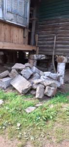

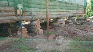

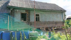

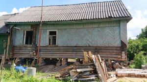

​Наступил самый ответственный и самый тяжёлый по работе момент ремонта.
Во-первых, нужно было поднять дом над старым фундаментом, окончательно определить и убрать сгнившие венцы. Работа эта требовала точного расчёта и солидного опыта в подобного рода работах. При неправильных действиях дом, в "лучшем" случае, мог "уехать" в сторону со всеми, как говорится, вытекающими. О самом плохом варианте даже говорить не хочется...
Во-вторых, нужно было сделать ревизию старого фундамента, "вытащить " из земли его весь и взамен него сделать новый фундамент. Работа крайне тяжелая, неудобная и довольно опасная, поскольку делать её нужно будет в стеснённых условиях под нависшим домом.
Первым делом были определены точки для домкратов и заготовлены берёзовые опоры. И начался процесс подъёма дома.
post-45874-0-23834200-1602818328_thumb.jpgpost-45874-0-91416400-1602818496_thumb.jpgpost-45874-0-09889200-1602818569_thumb.jpgpost-45874-0-23323100-1602818657_thumb.jpg

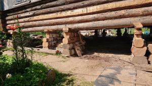

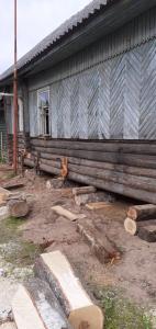

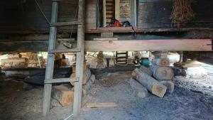

Дом планировалось поднять таким образом, чтобы его пол после ремонта находился несколько выше прежнего уровня пола над землёй. Это было связано с тем, что прежний подпол был немного ниже уровня земли участка, поскольку Сергей на протяжении многих лет постоянно подсыпал землю на участок, приподнимая его уровень для того, чтобы половодье его меньше либо совсем не заливало.
Наверняка многие, кто имеет дачи на ранее заболоченных участках, знают о таком способе подъёма уровня земли своего участка. Порой это перерастало в гонку между соседями в стремлении иметь уровень земли своего участка выше соседнего.
И даже водоотводные канавы между участками в период половодья могут не помочь.
Поэтому было принято решение приподнять уровень подпола, тем более что к этому вынуждало то обстоятельство, что если не весь, то определённую часть  вырытого из земли старого фундамента нужно было куда-то определять и это было самое подходящее для них место. В дальнейшем части вырытого фундамента планировалось распределить по всему подполью дома и сверху присыпать и выровнять всё это песком. Таким образом и уровень подполья приподнимался относительно уровня земли участка, и дренаж какой-никакой был бы.
В процессе подъёма дома было выяснено, что три нижних венца были подгнившими и они были убраны. Повезло, что не больше, поскольку в следующий, четвёртый, венец были врезаны половые лаги. Замена венца с половыми лагами усложнила бы и удлинила бы по времени работу. Кроме того, перед подъёмом, стены дома были дополнительно скреплены между собой, в том числе и с помощью половых лаг, с тем, чтобы стены дома в процессе подъёма не "разъехались".
post-45874-0-37535100-1602820006_thumb.jpgpost-45874-0-27557900-1602821014_thumb.jpgpost-45874-0-71048100-1602821111_thumb.jpgpost-45874-0-21033600-1602821276_thumb.jpgpost-45874-0-15193700-1602821342_thumb.jpgpost-45874-0-88874000-1602821456_thumb.jpgpost-45874-0-45676300-1602821575_thumb.jpgpost-45874-0-80103600-1602821721_thumb.jpgpost-45874-0-40919000-1602821790_thumb.jpg
Даже с соблюдением всех предосторожностей во время подъёма был момент, когда дом немного "уехал" на 4 см. Чтобы этого не допустить, помимо дополнительного скрепления стен между собой между стенами и берёзовыми опорами были вбиты клинья.
После того, как дом был поднят на нужную высоту и установлен на берёзовые опоры, в нижний венец, где располагались старые половые лаги, были врезаны дополнительные лаги, поскольку старых лаг было недостаточно.
После этого под половые лаги были установлены с внутренней стороны дома берёзовые опоры, а опоры из-под наружных стен были убраны для того, чтобы можно было беспрепятственно выкапывать старый фундамент и подготавливать к заливке новый.

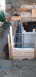

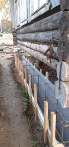

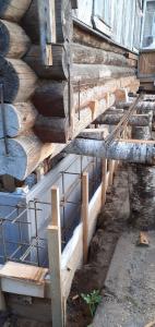

КАПИТАЛЬНЫЙ РЕМОНТ БРЕВЕНЧАТОГО ДОМА (продолжение)
После того, как опоры, на которых теперь держался дом, были выставлены таким образом, чтобы можно было производить все необходимые работы по обустройству траншеи для ленточного фундамента непосредственно по всему его периметру и без разрывов, началась заключительная стадия её подготовки.
Траншея для ленточного фундамента была выкопана по всему периметру фундамента на необходимые глубину и ширину. После этого началось обустройство опалубки будущего фундамента. Для этого использовалась нестроганая доска типа 100-150х20-25.
Опалубка должна была быть жёсткой и прочной, чтобы выдержала все операции по будущей заливке фундамента и вес бетонного раствора.
Для того, чтобы доски опалубки и земля не высасывали из бетона его "сок" и не уменьшали этим прочность будущего фундамента (как раз к вопросу о прочности кладки на "сухих" кирпичах :) ), внутренние стены опалубки были  обшиты полиэтиленовой плёнкой.
С другой стороны - какая-никакая гидроизоляция от наружной влаги от земли.
Опалубка делалась таким образом, что задние её стенки (внутренние) были сразу сделаны на планируемую высоту фундамента, а передние - пока только немногим выше уровня земли Это было сделано по нескольким причинам.
Во-первых, чтобы предупредить осыпание земли внутрь опалубки. А любой внезапный дождик мог вмиг сотворить либо ускорить подобную неприятность. Да и сами знаете, что выкопанная траншея довольно быстро осыпается сама по себе.
Во-вторых - чтобы удобнее было вязать арматуру внутри опалубки.
Всё это выглядело так:
post-45874-0-78353100-1602954931_thumb.jpgpost-45874-0-15471100-1602954940_thumb.jpgpost-45874-0-62439000-1602954948_thumb.jpgpost-45874-0-19851900-1602954957_thumb.jpg
После того, как все работы по обустройству опалубки и арматуры фундамента будут выполнены, предстоял этап заливки фундамента бетонным раствором. Предварительные расчёты говорили о том, что для полной заливки фундамента понадобится порядка 40 кубов бетона. Заливку фундамента планировалось выполнить с помощью бетононасоса.
(продолжение следует)
