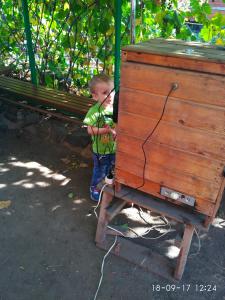

Эт не то , там была такая избушка post-29363-0-01315500-1541780006_thumb.jpg

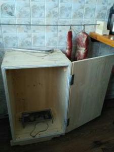

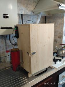

А вот....
Ссылка на сообщение
А вот....
Владимир,неужто самодельное изделие для холодного копчения?Тогда красный ресивер должен быть генератором дыма,а тены поддерживать температуру.Интересная идея.

А вот....
Да оно , просто полтора десятка хороших досок образовалось . Вот и вспомнил про неё , что бы и в дело и на пользу .

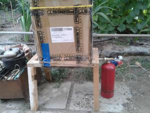

Если можно расскажите как устроен генератор дыма.Ящик сделать не сложно.С вытяжкой тоже понятно.Термопару через "Овен" вывести на тены,для регулировки температуры внутри,тоже.

Устройство простое,по типу дымогенератора "Хобби" с нижней подачей.С верхней мне не понравилось,много заморочек,да и со всякими охладителями,отсекателями- тоже заморочки. Если на улице температура + 38 в тени,тлеет щепа,а температура холодного копчения +18-+25 градусов,значит летом коптить нельзя.Да можно...
Владимир,на какой период времени хватает загрузки партии щепы? И были-ли мысли оснастить корпус огнетушителя электротенами для поддержания тления или они там после того как займутся сами хорошо тлеют?

У моего вентилятора (самый дешевый аквариумный) две скорости .На слабой 6-7 часов ,на быстрой 4-5 часов при полной загрузке,ну ещё от щепы зависит.Щепа сама отлично тлеет, а сушить её нужно заранее. Конденсат и влага главные враги копчения.

Спасибо Владимир.Зимой,в свободное время,начну разрабатывать проект.Размеры ДхВхШ.А то как всегда получиться:- хочешь для дачного,личного использования,а выходит по размеру для промышленного производства :)
